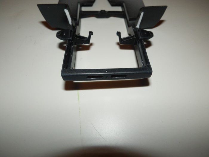

Mustang gt350R
revell 1/24

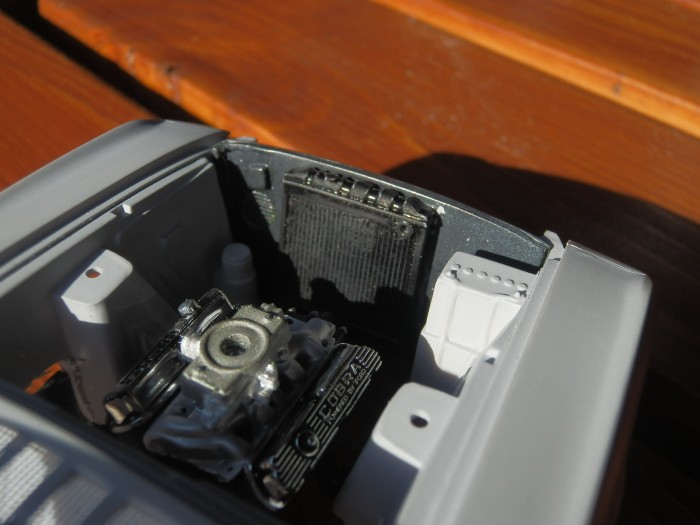

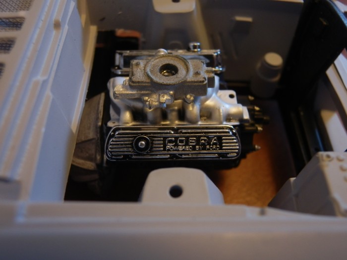

Re: mustang GT 350R 1966
Příspěvekod liquimoly » 06 zář 2012, 20:15
motor vypadá luxusne 8-)
Příspěvekod -Kage- » 06 zář 2012, 21:33
Jo, motor vypadá fajn ... mohl si k tomu dát nějaký pokec .. máš nějakou předlohu ? nebo jedeš jak tě to napadne ?
Příspěvekod goofacek » 06 zář 2012, 22:34
-Kage- píše:Jo, motor vypadá fajn ... mohl si k tomu dát nějaký pokec .. máš nějakou předlohu ? nebo jedeš jak tě to napadne ?
mám stažené podklady z netu takže vesměs jedu podle nich :D je tam toho mraky takže i kdybych jel podle sebe určitě by se tam nějaký stejný obrázek našel... jinak zatím jsem nedořešil jakou kabeláž tam přesně loupnu... barvu kabelů zatím taky neřeším ... už jsem objednal nějaké lepty pro oživení :D ještě mám v plánu specialní rozpěrnou výztuhu mezi tlumiči... nebude klasická za motorem do V ale okolo motoru trubková snad se to podaří jinak díky za kladné ohlasy:) člověk má pak lepší pocit z odvedené práce :)
Příspěvekod goofacek » 12 zář 2012, 10:24
karburátor nebyl úplně to co by se mi líbilo tak jsem si udělal vlastní z destiček
Příspěvekod -Kage- » 12 zář 2012, 17:31
Asi si myslel vzduchový filtr, né karburátor .. :) nevím sice jak vypadal original, ale tohle je dost pěkné ;)
Příspěvekod goofacek » 12 zář 2012, 18:54
-Kage- píše:Asi si myslel vzduchový filtr, né karburátor .. :) nevím sice jak vypadal original, ale tohle je dost pěkné ;)
ne ne myslel jsem karburátor když se podíváš na předešlé fotky je tam úplně jiný... ono to přes ten vzduchový filtr není vidět :)

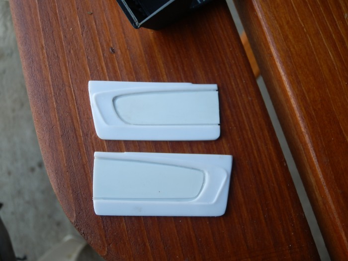

Příspěvekod goofacek » 18 zář 2012, 10:32

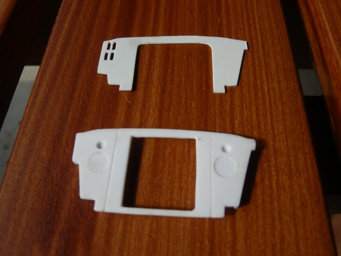

malý pokrok v interiéru :p hasící přístroj z rámu se přesune na místo sedadla spolujezdce... úchyty pásů na rámu a výplně dveří budou racing jen nýtovaný plech

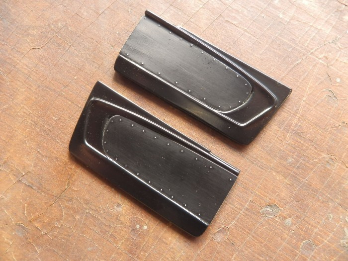

Příspěvekod goofacek » 19 zář 2012, 16:06
kromě klikček na stahování a otevírání jsou výplně hotové :)
Příspěvekod -Kage- » 19 zář 2012, 19:54
Ty "tapecirungy" se mi líbí, prozradíš mi jak si udělal ty rádoby nýty ?
Příspěvekod goofacek » 19 zář 2012, 20:22
-Kage- píše:Ty "tapecirungy" se mi líbí, prozradíš mi jak si udělal ty rádoby nýty ?
je to uplně jednoduché... sehnal jsem si hliníkový plech myslím že to je 0,5mm vystříhneš si ten správný tvar otočíš rubem nahoru a jehlou na tvrdé podložce vytlačíš nýty tam kde chceš :D pak pohledovou stranu nastříkaš na černo a mám z práce trizact 3000 od 3M, je to jako jemný brusný molitan a tím to párkrát přejedeš... vykreslý se ti jen ty nýty :D

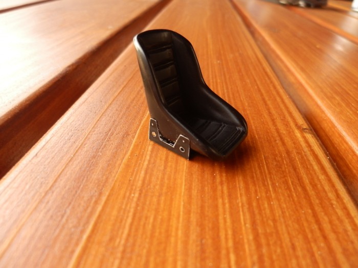

Příspěvekod goofacek » 21 zář 2012, 05:56
sedadlo řidiče před zašpiněním
