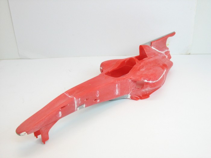

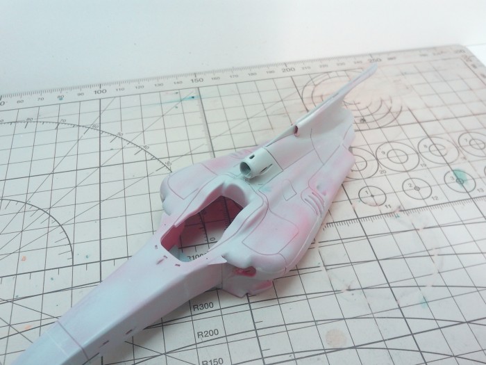

Zdravím všechny, vracím se opět s novým projektem, tentokrát pro oživení závodní sekce :)
vybral jsem si tento nic/moc model od Revellu, nicméně loňské specifikace. Hodlám ho postavit ze závodu v Turecku, což krabice nabízí jako alternativní variantu :)
bohužel tuto metodu výběru umožnil výrobce pouze jinými obtisky a zapomněl na "karosařinu", která se během sezóny značně měnila závod od závodu. Model znázorňuje auto při představení a nabízí možnost postavit ho z předsezónních testů nebo úvodních pár závodů. pro mnou vybraný závod bude potřeba hodně upravovat. snad to zvládnu :)
zatím jsem slepil hlavní části karoserie a upravil je. zatmelil jsem nějaké spáry, které tam být nemají, zkrátil čumák asi o 2 mm, vlepil spodní část čumáku a pořádně přitmelil :) po jemném obroušení se objevilo na několika místech pár propadlin, tak ty bylo potřeba taky odstranit.
dále jsem naimplantoval na "ploutev" F-průduch, který byl v Istanbulu použit (tuto jedinou karosářskou alternativu stavebnice nabízí spolu s 2 typy zrcátek).
čeká mně ještě spousta práce, hlavní bude upravit výdechy před výfuky a posunout přední kamery více dozadu a spáru mezi čumákem a zbytkem vozu taky posunout asi o 2mm.
tak zatím jen pár fotek na úvod :lol:

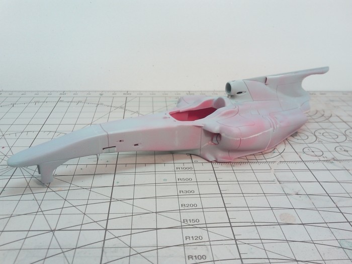

Příspěvekod kohula » 15 říj 2011, 20:25
opožděně reaguju na komentáře. díky vám, kolegové :) Made, zklamu tě, bude Massa, Alonza nemusím :mrgreen:
dnes jsem se k ferrári opět po 2 týdnech dostal a udělal pár blbostí :) přemýšlel jsem, jak mám vymyslet zadní zavěšení, aby převodovka vypadala dobře. nakonec jsem usoudil, že bude nejlepší nápravy rozřezat, převodovku slepit, přetmelit, vybrousit, okarbonovat a jednotlivé segmenty nápravy přilepit až posléze :)
dál jsem se opět probíral podklady a zjistil jsem, že F-duckts má ve stavebnici špatný tvar, takže přišlo vybroušení oblouky do větší hloubky, ale tím jsem odhalil dutinu, která se musela zatmelit. pak totiž přijde na řadu vybroušení prolisu, takže práce tam je ještě dost :mrgreen:
zkusil jsem i protáhnout ty výdechy před výfuky. bude to těžší než jsem myslel, protože se zrovna v tom místě se přilepuje boční díl bočnic k hlavnímu dílu :(
dál jsem vyzkoušel nový "Světelný" tmel od Tamky a jsem s ním opravdu spokojený :)

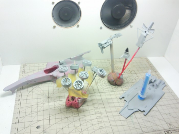

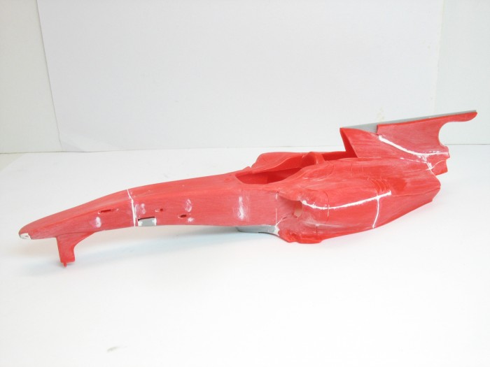

Příspěvekod kohula » 26 lis 2011, 21:28
Kvůli škole není čas makat, ale za tu dobu přišlo několik změn :)
* spára na čumáku přesunuta - vyryta nová
* "výhlod" ploutve už má správný tvar
* nějaké nové spáry
* žebrování překopáno na verzi z Turecka na obou stranách (ještě potřebuje doladit, ale tvar tam je)
* všechny dosavadní díly poprášeny šedým surfem
* oprava spár, propadlin a škrábanců pomocí světelného tmelu od Tamky (od sestry jsem si půjčil UV lampu na modeláž nehtů :mrgreen: )

Příspěvekod kohula » 27 lis 2011, 23:41
dík, ale není to nic profi ;) ta budka, kde to je focené, je udělaný stříkací box s rádoby "odsáváním" ze starých PC větráčků, který jsem si s pomocí taťky udělal :mrgreen: je do toho naimplantovaná část stolní zářivky, takže vidím, na co stříkám :whistling:
lampu jsem šlohnul ségře a bez řezací podložky už nedám ani ránu :mrgreen:
