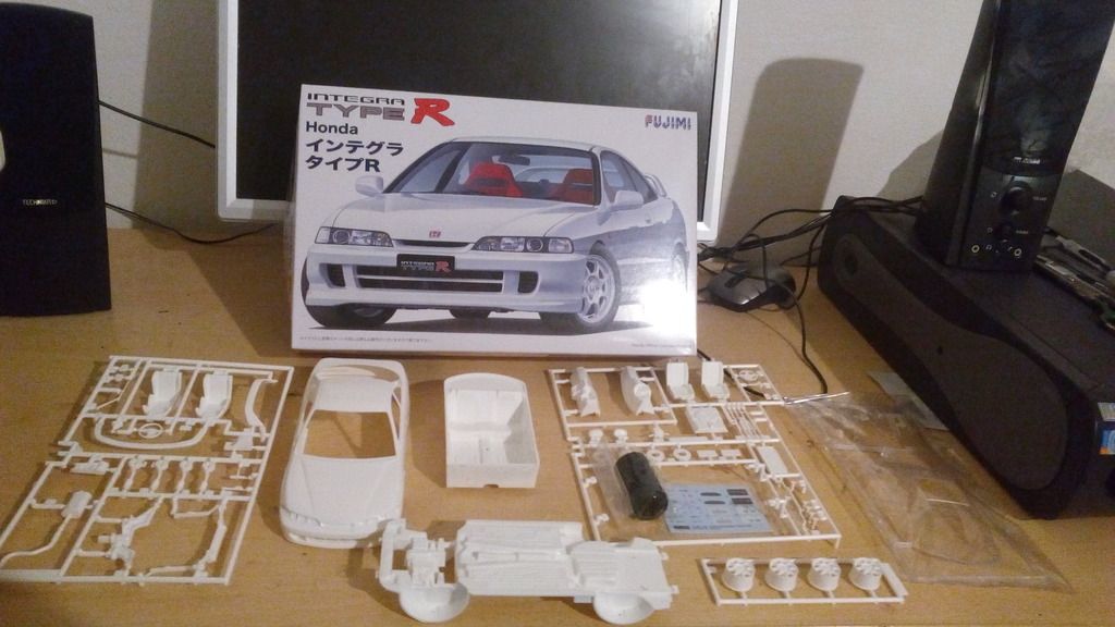

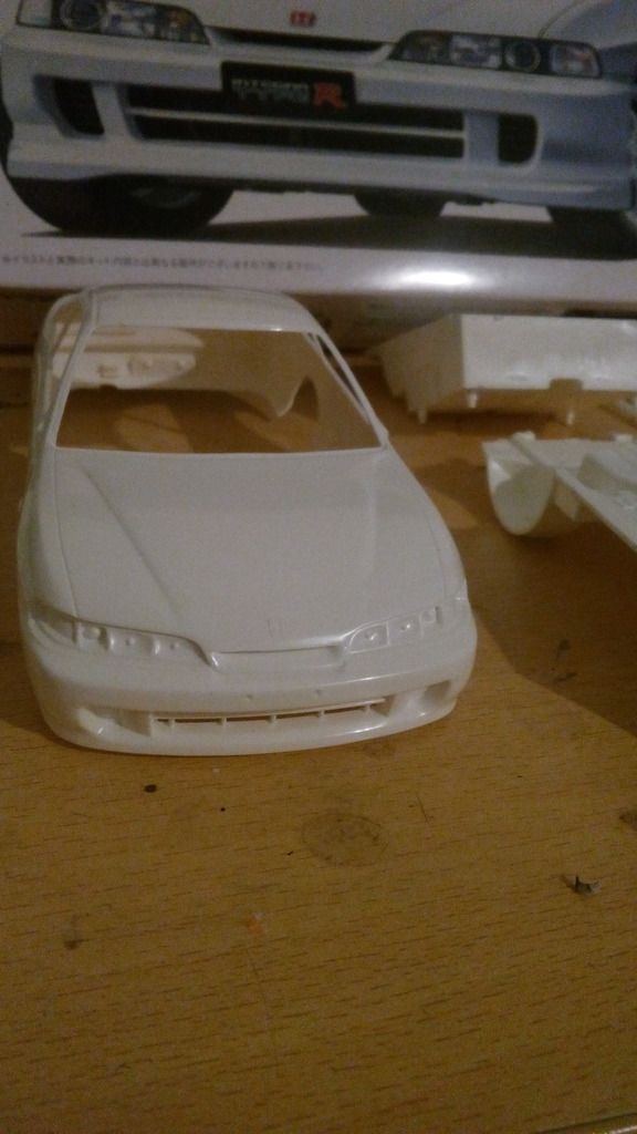

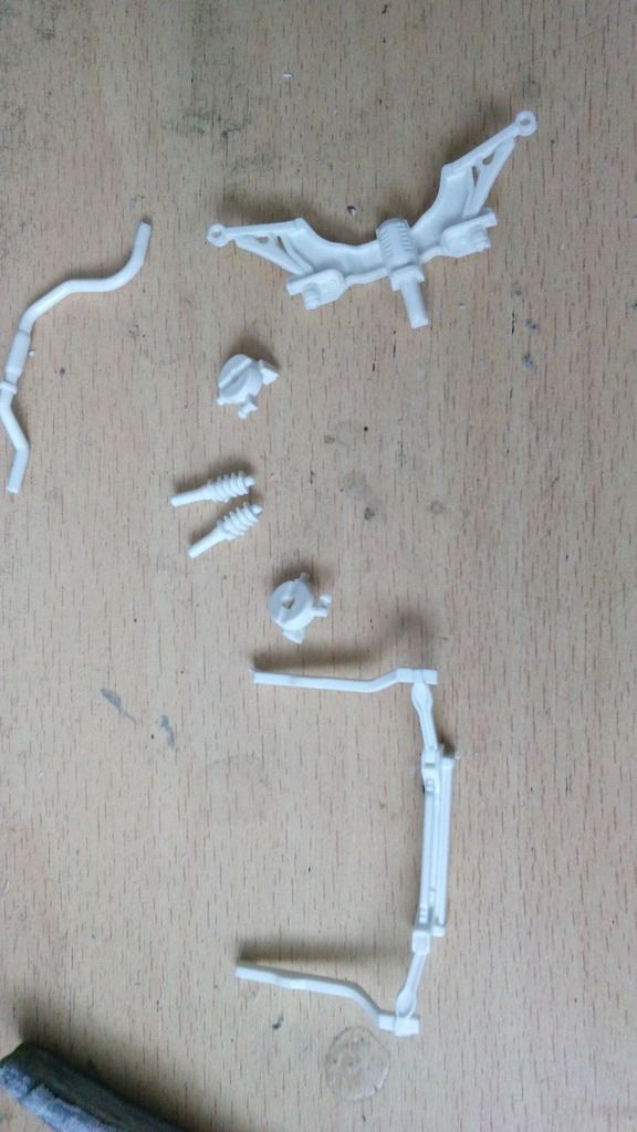

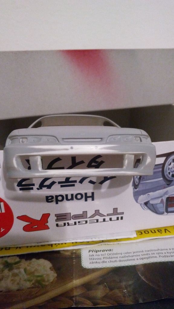

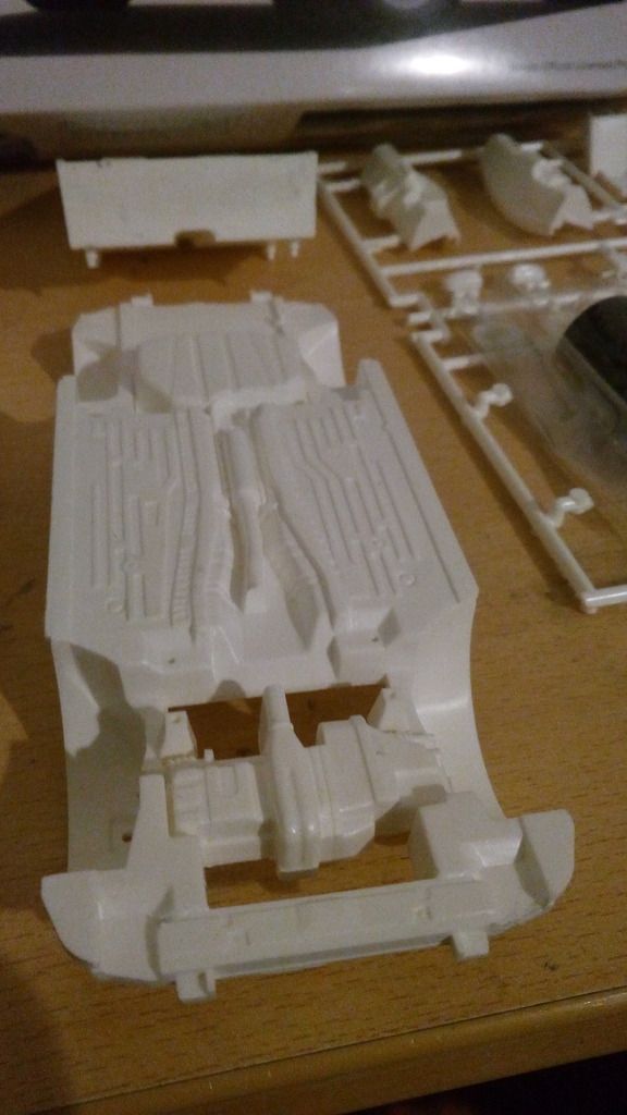

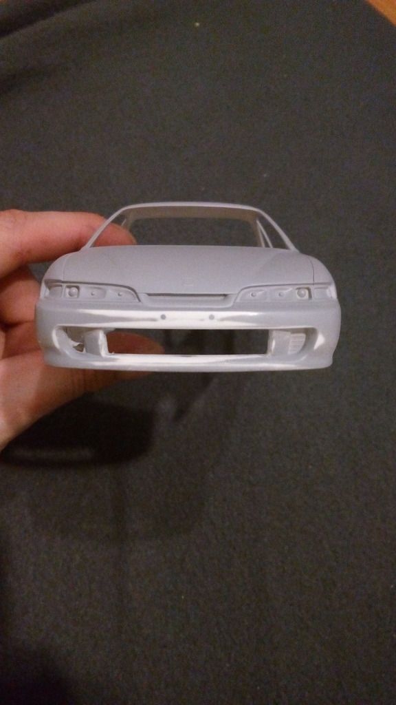

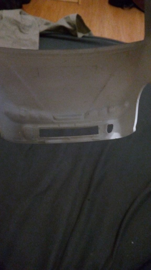

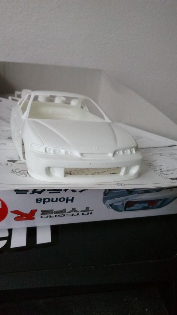

Tak po dlouhý době sem se rozhod něco postavit a padla volba na plastovou stavebnici,Fujimi,Honda Integra Type-R 1/24

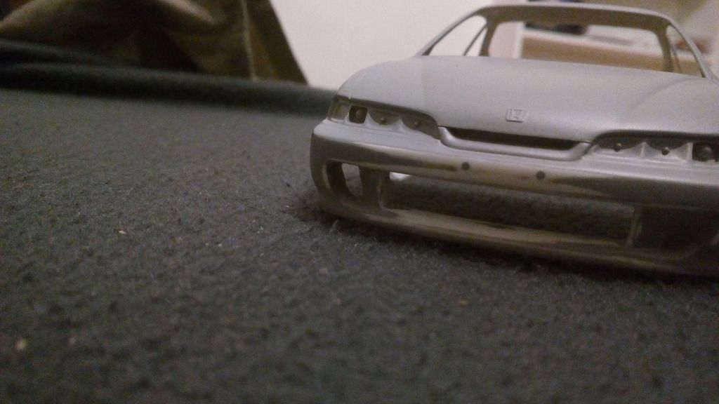

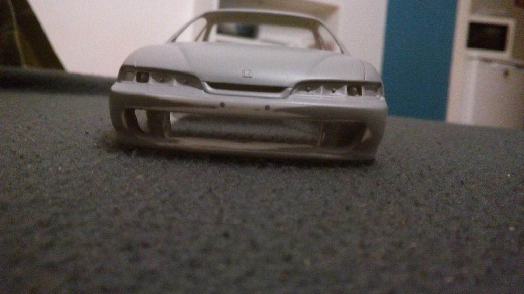

Barva bude červená TS-8,úpravy uvidíte postupně z fotek,zatím je hotov interiér-zadek sedaček+plato a podlaha flock,jinak vše podle návodu,podvozek na 60%,zatim sníženo jen na předek,barvičkování,udělaná izolace pod vejfukem,bude koncovka s tlumičem,snížení zadku a samo nějaký kola..kastle no,v přednim nárazníku se vyřezali lišty a vykuchali a dotvarovali se ty postranní otvory a zahladili dirky na spz,všude sou samo zahlazený spáry,momentálně je celá kastle v surfaceru..za kvalitu fotek se omlouvám,fotim jen mobilem

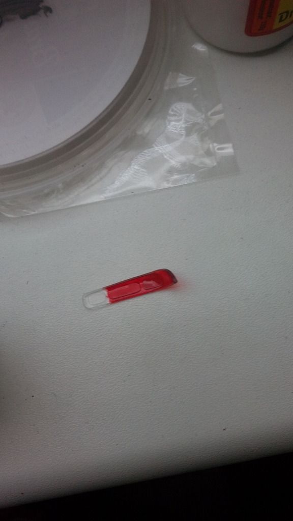

40% hotovo jedno zadní světlo

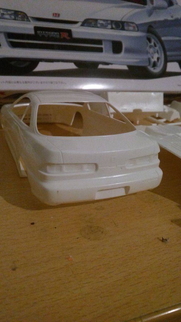

Nalepený křídlo,lízátko,naoko s kolama,nakonec nechám serie jen přemýšlim o barvě..
A tady už náznak že je ve fázi lakování,ale teprve druhá vrstva na překrytí,teď to nechám vytvrdnout a přebrousim pod vodou,pak přijde jedna lehká a finální zalití+leštění..

Příspěvekod Eldo6565 » 27 bře 2016, 10:30
Ahoj...nikdo nic, žádná kritika?
Pokud se chceš někam posunout, tak prezentuj svoji stavbu na jiném foru než tady....
Jestli jsi si nevšiml, tak moc pohybu tady není a upřimná rada nebo dobře míněná kritika...ani náhodou.
Pokud můžu aspoň za sebe.... Interier je odfláklý, sedačky nezačištěné a jako celek to působí spíš jako hračka. Karoserií jsi začal dobře, čekal jsem zásadní úpravy a změny, dobře udělané spáry...a ono nic....najednou je kastle v barvě a mluvíš nebo píšeš, že jí ještě jednou přebarvíš a pak vyleštíš.....barva se přece neleští! Leští se až krycí lak...barva je strašně měkká a proto se překrývá lakem... A spáry....opět evokují hračku z čříny....
No myslím že tajpár, jako jedno z mála japkovejch aut, by si zasloužil víc času a snahy.....
Promiň....
