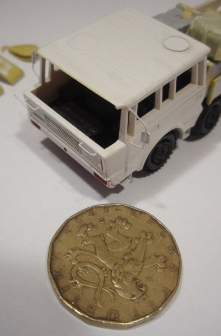

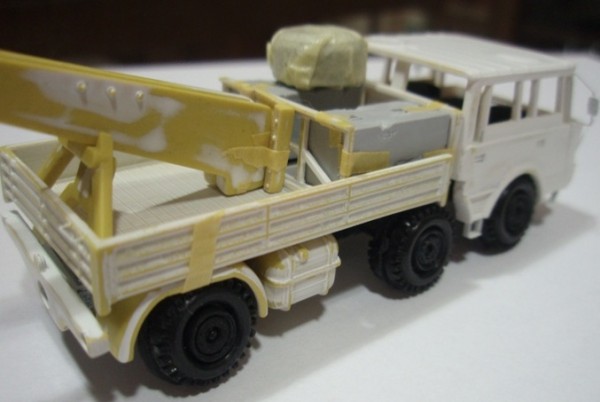

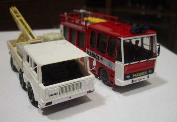

Všechny Vás velice zdravím, někteří si mě jistě pamatují a ti kteří ne, tak mě poznají. Nějaký čas jsem tu nepůsobil, nebylo moc času, ale hlavně nebyla nějak na modely chuť, ale asi před měsícem se mi chuť opět objevila a tak pracuju kdy můžu.
Takže moje nynější vozidlo je Tatra 813, těžká odtahovka, od firmy SDV samozřejmně v měřítku 1/87. Model sjem si zakoupil k vánocům, spolu s několika dalšími které budou přibývat. Takže ti kteří mě znají tak jistě už tuší co s modelem provedu, bude to odtahové a vyprošťovací vozidlo alá Hasiči, tudíž tam bude oproti předloze pár úprav a hlavní úprava bude zbarvení, ale zatím jsme ve fázi příprav. Takže model je vcelku povedený problémy byly akorát s podvozkem, jinak na autě je mnoho úprav, mezi hlavní patří lepty od Haulera, které vypadají opravdu skvěle a dobře se s nimi pracuje, lepty je nahrazená přední maska, stupačky na kabině, dál jsou navíc držadla nad maskou, takové ty tyčky na bocích nárazníku, dál budou stěrače, třetí držadlo je vzadu na korbě, dál jsou to dvoje dvířka na skřínce pod korbou a tak dál. Model má samozřejmně mnoho začišťovacích úprav, což je samozřejmné. Má i několik idividuálních úprav, komplet předělaný je podvozek, blatníky, pední nárazník část jeřábu, vše aby se podobalu reálné 813-tce. Dál je upravená rezerva, která je zabalena do plachty přes kterou pak budou popruhy, upravené je závaží, na kterém jsou vrypy a otlučeniny. Okna budu dělat nová, neboť jsou přesně jako na liazce matná a nemám nějak náladu je opět leštit takže udělám rovnou nová. A tak dále a tak dále, chcete li se na něco zeptat ptejte se, zatím fotky ;)
Ještě upozurňuji, že kola nejsou zatím zbavena dělících rovin a je to poskládané jen na focení!

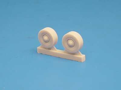

Vybral jsi si fajn model a rozhodně s těmi lepty od Haulera to bude vypadat skvělé. Ale jestli ten model nechceš "zabít", tak ještě objednej u Haulera i kola. To, co je u modelu, je opravdu parodie na pneu ...
Kola bych doporučoval tyhle : HLR87088 TATRA 813 6x6 wheels

Děkuju za tip Tony, pravda když jsem si porovnal ta kola,
tak jsem je asi před 2 hodinama objednal, je fakt že jsou o 100% lepší
Děkuju tedy ještě jednou ;)

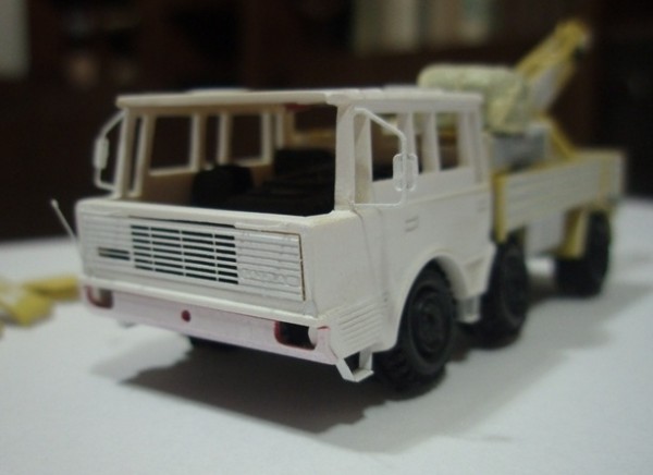

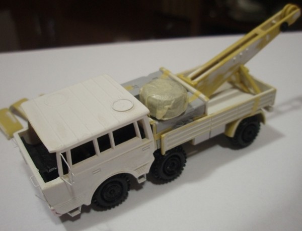

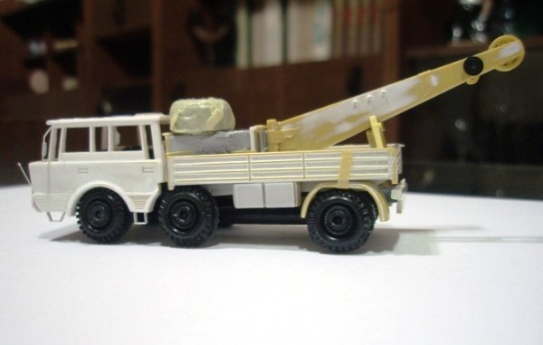

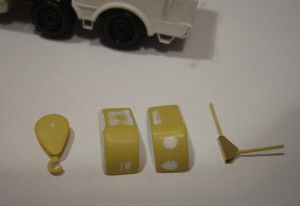

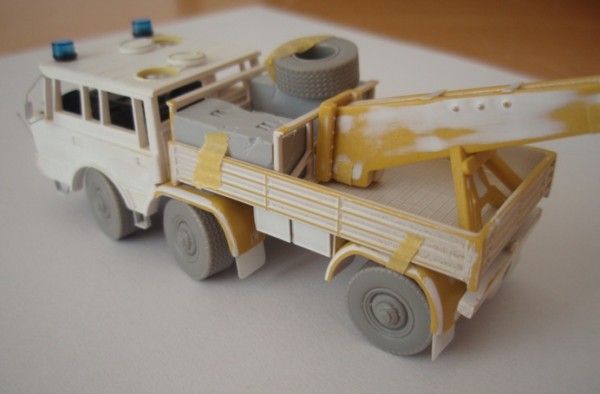

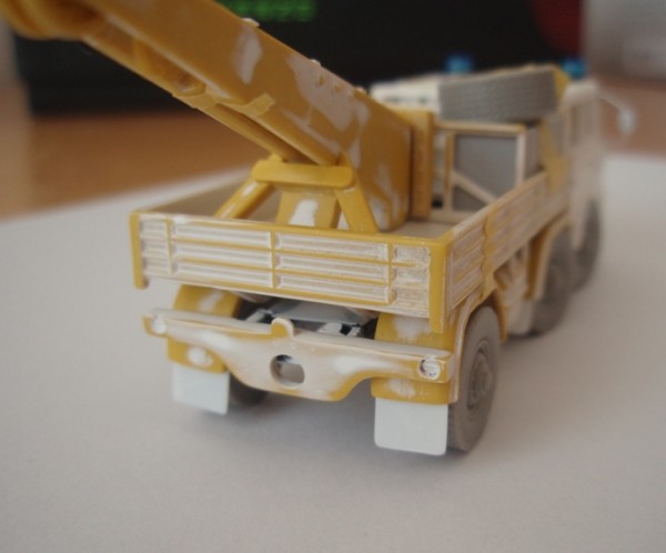

Zdravím vás, mám tu novinky, je jich odposledně docela dost, tak začneme :)
Nejdřív musím poděkovat Tonymu za tip na kola, jsou opravdu bezvadná, proti
sériovým je to obrovský rozdíl. Tudíž děkuju ;)
Jinak všem děkuju za komentáře a teď novinky.

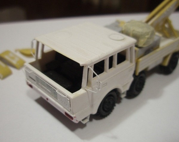

Takže oproti minule jsem si řekl že mám málo detailů. První věc se týkala poklopů na střeše.
Oba dva jsem vyřezal udělal poklopy nové, do nich vlepil leptaný doplněk právě pro otevřené poklopy.
Další se týkalo nádrže, kterou jsem měl přilepenou až přímo ke dnu korby, tak
ale nevypadá na reálním voze je zavěšena na takové jakoby konstrukci, tudíž jsem jí svěšil
níž a dodělal tyčky které ji drží ke korbě. Dál jsem na rameni jeřábu vyrobil 3 příčníky,
které drží obě strany k sobě a konečně dodělal zstěrky které se mi moc líbí hlavně při pohledu
ze zadu, snad sjem na nic nezapoměl. Kapitola sama pro sebe je podvozek po hrozně velkých
úpravách pro nová kola jsem nakonec s podvozkem seknul a udělal nový. Aby to bylo trochu zajíměvější
přední osy jsem mírně natočil. Pokud se chcete na něco zeptat klidně, snad jsem na nic nezapoměl :)
Jinak maska chladiče je sundaná protože nakonec půjde do bílé barvy místo červené.

Nufik: Děkuju za pochvalu, na délku bez ramena to má cca 78mm s ramenem cca 100mm a na šířku cca 28mm ;)
Jinak co se týče podložky zatím zůstávám u předchozího plánu. Na autě jsem ještě uděla nějaké úpravičky, jako rámečky spz-tek, poklop na střeše doplnil o držadlo a podobně, teď už se pomalu půjde lakovat :)

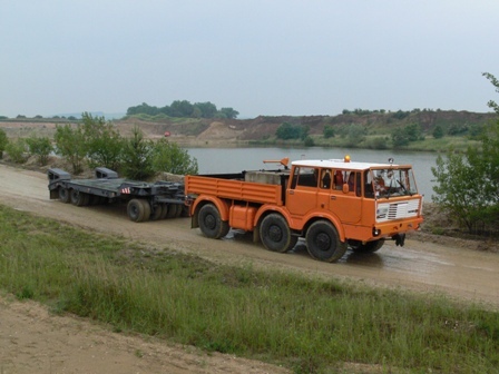

Škoda,že poslední příspěvek je dost starý....pokročila stavba?

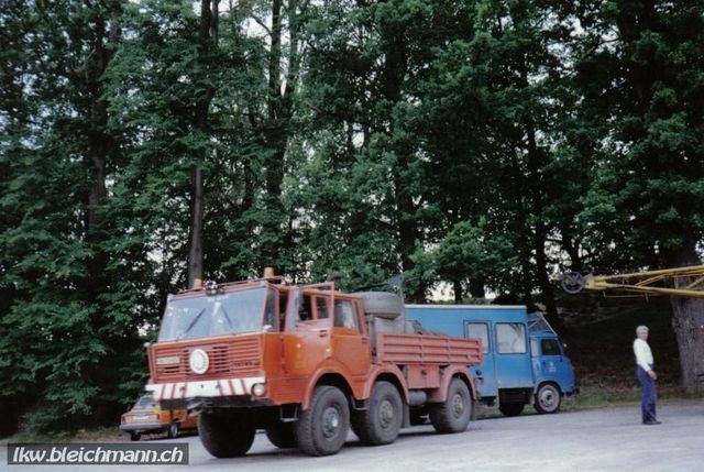

Tady psílám fotííí originálu :)
