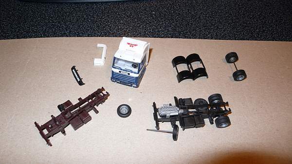

Ahoj všem.

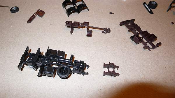

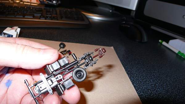

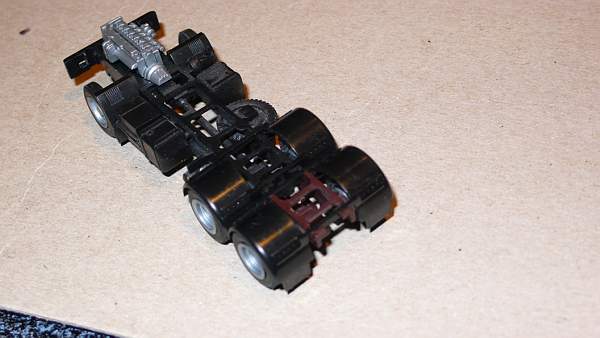

Poslední dobou moc času nemám, ale přesto sem tam něco "podlubu" ... :lol: Tentokrát jsem si řekl, že zkusím něco jiného a tak jsem sice zůstal u svých trucků, ale své US modely jsem "dočasně" vyměnil za EU a taky jsem změnil razantně měřítko! :twisted: Lákalo mě, zkusit si tyhle "mrňousy", jelikož je sbírám a mám jich doma něco přes 400 :!: Zajímají mě výhradně modely Německé firmy AWM, takže logicky padla volba na model z jejich výroby. Občas se mi do rukou dostanou "šroty" nebo náhradní díly, takže impuls byl na světě a já do toho šel ... Nevím, jak to dopadne, ale za pokus to myslím stojí. :mrgreen:
P.S. A pro rýpavé, budu na tom poprvé zkoušet "mikro" patinu ... :lol:

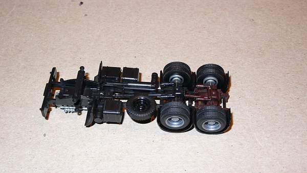

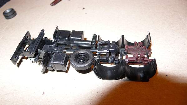

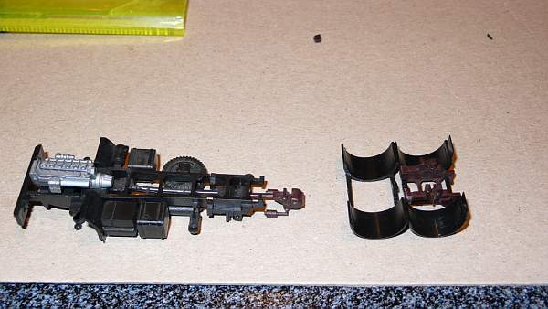

Model byl původně 4x2, ale řekl jsem si, že když už se s tím mám sr.t, tak bude v konfiguraci 6x4 ...
Tak a to pro dnešek stačí, nebudu vás rozmazlovat! :mrgreen:

zaujímave, tu zmenu na 6-4 si poriesil z nahradnych dielov co? to vpredu je motor? (moc sa nevyznam, preto tak priblbla otazka) lebo keď hej tak na tu mierku vyzera dost dobre ;)

No u těchhle tahačů bývá většinou vpředu....
Model se zatím pěkně vybarvuje ... přidáš i návěs ?

Ano, přestavba bude díky druhé rozbité Scanii a "to" vpředu je skutečně motor ... :lol:
Joseph :
Michal71717 :
Návěs časem samozřejmě bude ... ;)

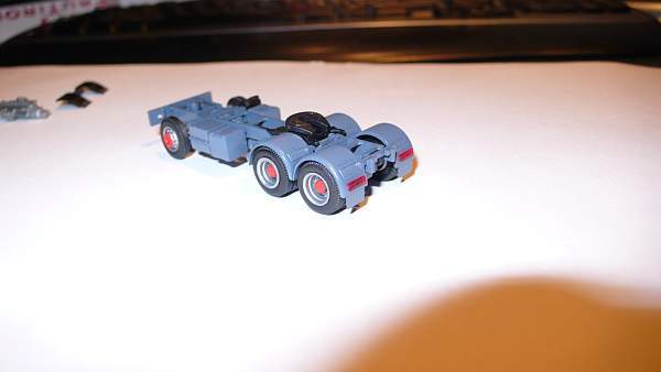

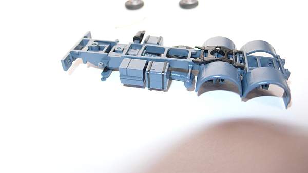

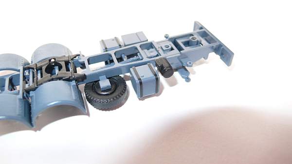

Něco málo prací je zase za mnou ... Musím s tím trochu přes víkend pohnout, kdoví, kdy se k tomu zase dostanu ... :roll:
That's all ... ;)

vypadá to. jako že to tam patří ;)

to vypadá moc dobře..

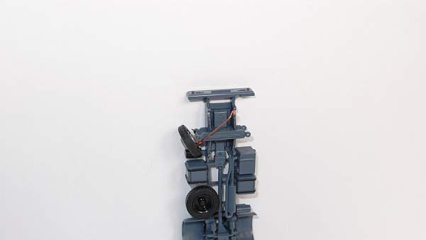

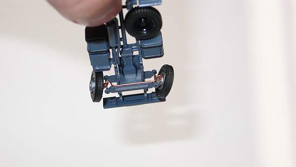

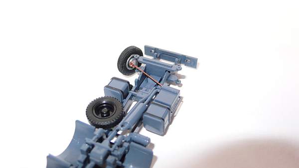

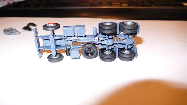

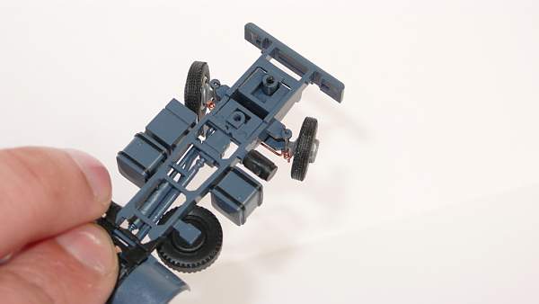

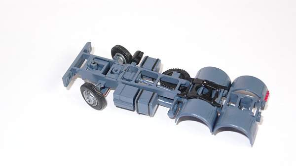

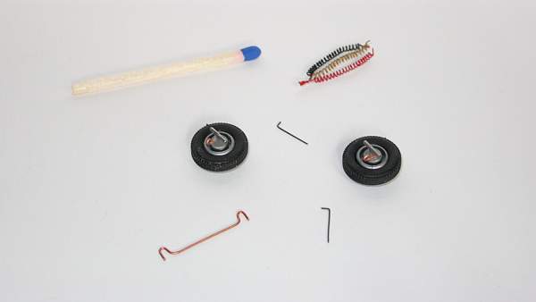

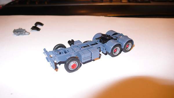

Tak trošku pokročíme. Dlouho jsem přemýšlel, jak dalece se do toho pouštět. Ale začalo se mi to líbit, tak jsem se rozhodl, že tomu udělám natáčecí kola! :twisted: Je pravda, že Herpa prodává mechanismus pro natáčení kol u těchto modelů, ale ... Ale za prvé, tohle není Herpa, ale poctivé AWM a za druhé, za tu cenu si to Herpa může strčit víte kam ... :mrgreen:
Přední kola se sice budou natáčet, ale po mé úpravě už se nebudou otáčet, což mi ale vůbec nevadí. Jde mi o to, aby model nepůsobil tak jednoduše. Netvrdím, že to, co jsem stvořil je pecka, ale svůj účel to splnilo dokonale. Použil jsem tenké drátky ve tvaru L z ocelového kartače, těmi jsem zaaretoval kola v rámu prostrčením přes tenkou trubičku z injekční jehly. Na kola jsem z tlustšího drátku vlepil očka, do kterých jsem vsadil táhlo mezi oběma koly, které je naohýbáno ze stejného drátku. Vše v podstatě vidíte na fotkách ...

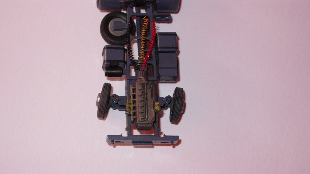

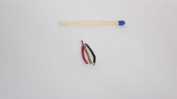

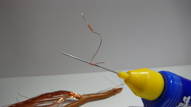

A když už jsem byl v "ráži", tak jsem ještě udělal kabely k návěsu! Jsou omotány kolem dávkovací tyčinky z lepidla Revell a nastříkané sprayem. Výsledek je myslím skvělý. Přemýšlel jsem i nad rozvodem kabelů na rámu, ale tohle nedělám ani u těch svých velkých potvor, takže jsem si jednu lísknul za tuhle stupidní myšlenku a nechal to být ... :lol:
Na modelu taky ještě přibyly pásky na nádržích. Udělal jsem je z černé izolační elektrikářské pásky. Nakrájel jsem je skalpelem na příslušnou šířku a pak jen vlepil. Původní jsem myslel, že to nabarvím, ale ty moje třepající se "pastelky" by tohle měřítko zapatlaly celé ... :( :mrgreen:
Tak a dost keců, tady jsou fotky ...

Prvotřídní šílenost. :)

Krásně si s tím hraješ, když se na to člověk podívá ani mu nepřipadne že je to 1/87, vypadá to spíš na 1/32

Cau Tony, jsem přesně ten typ, co chodi jen do zaměstnání, nestaví a kritizuje. :D Dost bolo chvály. Spojovací tyč řízení nemáš v měřítku, průměr očka na propojovacích kabelech taktéž. A vlastne by si měl Tony kápnout božskou a přiznat, že model je v 1:24, akorád ho fotiš přes obrácenej dalekohled. :D ...........................Sorry, blbá sranda, ale vždyt mě znáš.

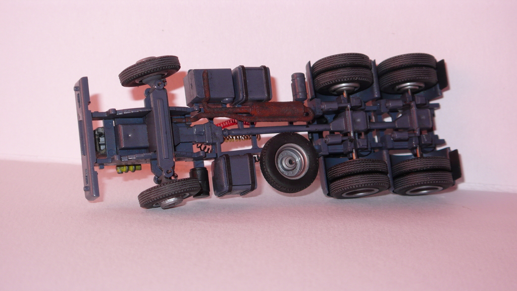

Ahoj všem.
Vidím, že to tady zamořili provokatéři! :twisted: Asi to budu muset dodělat, jinak bych to tady měl na talíři denně ... 8-) Takže díky všem za komentáře a tady je malý posun vpřed ...

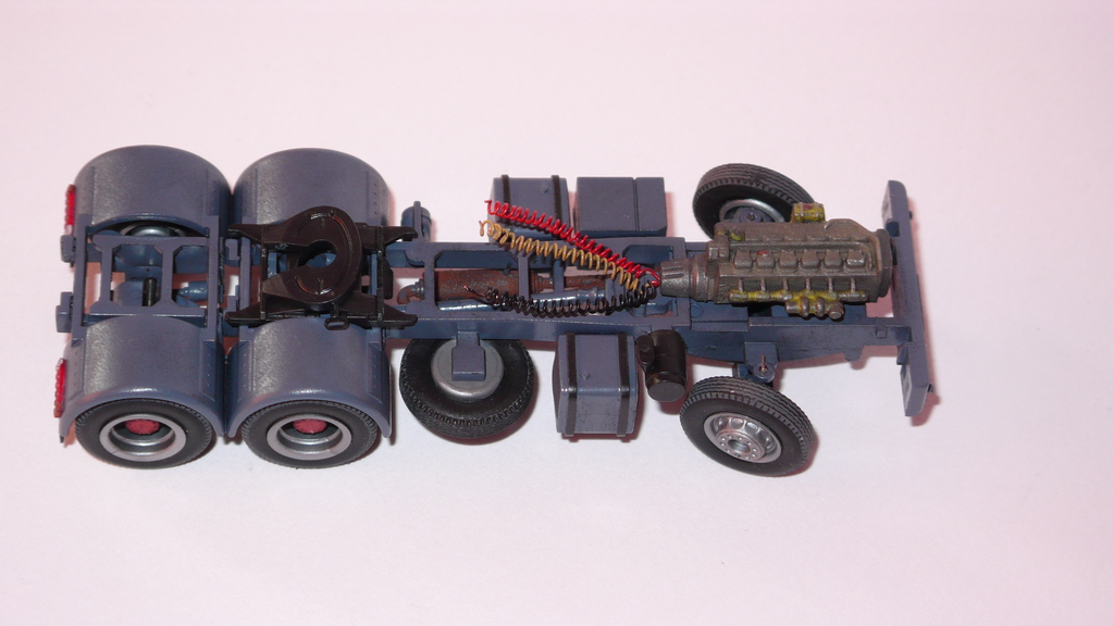

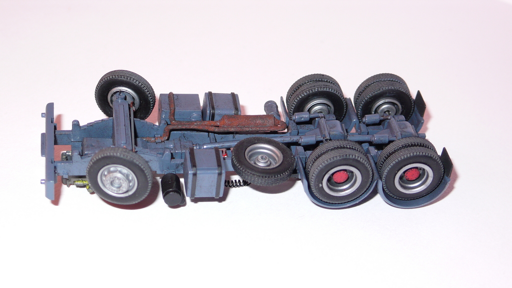

Od minula jsem nasadil přední kola, natřel zadní zástěrky černou matnou a řádně "pochcal" výfuk aby zrezavěl ... :lol: Celé dvě hodiny jsem se patlal s gumama, abych je trochu v drážkách zahnojil a v další fázi jsem pak natřel motor, který jsem později zase oškrábával a "špinil" ... :roll: Taky už jsou na svém místě mírně upravená zadní světla. Fotky jsou jen zkušební a dělané s bleskem, ale něco vidět je ...
P.S. A nehodlám tady číst kritiku na mou první "mikropatinu" v životě! :twisted: :mrgreen:

Příspěvekod group b » 26 říj 2008, 20:21
na provokatéry nedej, neví co povídají, ani jeden z nich něco tak malýho neměl v ruce ( myšleno modelářsky :oops: ) zatím je to velmi pěkné. Jen tak dále.
